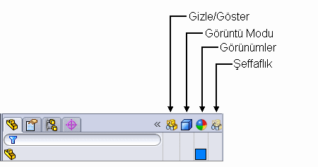

Görüntü Bölmesi'nde, parça ve teknik resim belgelerindeki çeşitli görüntü ayarlarını görüntüleyebilirsiniz. Montajlarda ve parçalarda, ayarlara değişiklikler de uygulayabilirsiniz.
Görüntü Bölmesi'ni genişletmek veya daraltmak için:
  1. FeatureManager bölmesinin üstündeki simgesine (sekmelerin sağında) tıklayarak Görüntü Bölmesi'ni genişletin.
Görüntü Bölmesi, FeatureManager bölmesinin sağında görüntülenir:
  1. Görüntü Bölmesi'ni daraltmak için simgesine tıklayın.
Parça belgelerinde, görüntüleyebileceğiniz görüntü ayarları şunları içerir:
Görüntü Ayarı
Simge
Yorumlar
Gizle/Göster
Gövdeler için. Gövdenin görünür olduğunu gösterir. Çizimleri veya düzlemleri de gizleyip gösterebilirsiniz.
Gövdeler için. Gövdenin gizli olduğunu gösterir.
Görünümler
Parçalar, gövdeler ve unsurlar için. Renkli veya görünüm uygulanmamışsa boş gösterir.
Şeffaflık
Parçalar, gövdeler ve unsurlar için. Görünümler PropertyManager'da şeffaflığın uygulandığını gösterir, şeffaflık uygulanmamışsa boş gösterir.
Görünüm bilgileri yüzlerin, unsurların, gövdelerin ve parçanın görünümlerini gösterir ve görünümleri düzenlemek için bir kısayoldur.
Teknik resim görünümleri ve gövdeleri için, görüntüleyebileceğiniz görüntü ayarları şunları içerir:
Görüntü Ayarı
Simge
Yorumlar
Gizle/Göster
, , vb.
Salt teknik resim görünümü. Görünümün görünür olduğunu gösterir.
, , vb.
Salt teknik resim görünümü. Görünümün gizli olduğunu gösterir.
Görüntü Modu
Telkafes
Arka Kenarları Göster
Arka Kenarları Gizle
Gölgeli ve Kenarlı
Gölgeli
