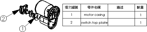

零件號球插入至工程圖或組合件文件時,或當您選擇一個現有的零件號球時,零件號球 PropertyManager 就會開啟。 您無需關閉 PropertyManager 即可插入多個零件號球。 依需要變更在 PropertyManager 中的設定,並在圖面中按一下來放置零件號球。

如果您選擇剖半圓形,則可以使用下方文字方塊以讓您為零件號球的下半部輸入資料。 藉由使用剖半圓形樣式,零組件的項次編號及數量會顯示在零件號球中。 您可以變更資料為文字、自訂屬性、或零組件參考。
