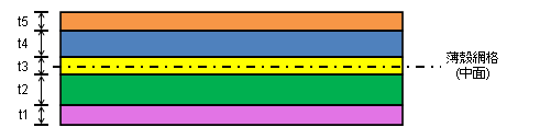

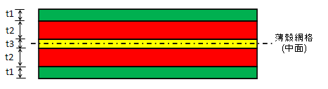

定義疊層配置的選項有三種:厚度、材料屬性及方位。
