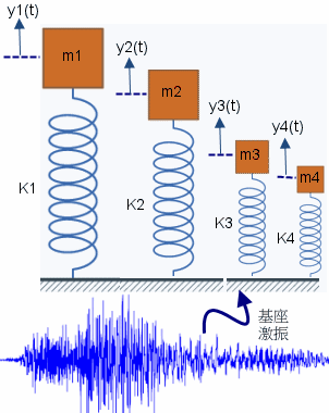

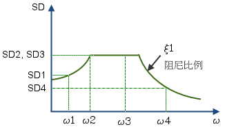

為承受特殊基本動作為其自然頻率 I 函數的單一自由度 (SDOF) 系統繪製一段時間過程中的最高點回應 ,或振動期間 TI。每個回應譜曲線回應至一特別的模態阻尼比例 I
在回應譜中繪製的典型量有:
  • 最大位移 Sd(I, I)
  • 最大擬速度 Sv(I, I) = I*Sd
  • 最大擬加速度 Sa (I, I) = I*Sv = 2I*Sd
回應譜被用來做為回應譜分析的基座激振輸入。
特殊阻尼比例 1 的相對位移回應譜。
等同於每個 SDOF 振盪器的相對位移時間歷程回應的最大絕對值。
每個 SDOF 振盪器的振動自然圓周頻率。
