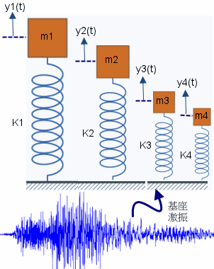

- 為承受特殊基本動作為其自然頻率 I 函數的單一自由度 (SDOF) 系統繪製一段時間過程中的最高點回應 ,或振動期間 TI。每個回應譜曲線回應至一特別的模態阻尼比例 I。

回應譜被用來做為回應譜分析的基座激振輸入。
特殊阻尼比例 1 的相對位移回應譜。
等同於每個 SDOF 振盪器的相對位移時間歷程回應的最大絕對值。
 每個 SDOF 振盪器的振動自然圓周頻率。
