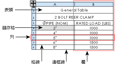

註記表格(Annotation Tables)
以列及欄的儲存格組成的表格。儲存格可以包含可讓您個別格式化的文字或資料。
可為表格工具列上的下列項次使用表格:
大部分表格都有下列功能:
