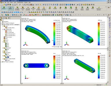

Více výsledků můžete zobrazit souběžně v rozdělených oknech. Je také možné vytvořit schémata a porovnat výsledky různých studií návrhů. Nástroj Porovnat výsledky nabízí další způsob, jak porovnat obrázky v jedné nebo více studiích.
Jak zobrazit výsledky v rozdělených oknech:
Po spuštění studie rozdělte grafickou plochu do čtyř podoken.
Klepněte dovnitř podokna a potom definujte obrázek pro požadovanou studii.
Obrázek je zobrazen v aktivním podokně.
Klepnutím dovnitř jiného podokna jej aktivujte a definujte jiný obrázek ve stejné studii.
Chcete-li upravit definici obrázku, klepněte dovnitř podokna, ve kterém je obrázek zobrazen a upravte ji.
Jak souběžně zobrazit výsledky rozdílných studií:
Po spuštění požadovaných studií rozdělte grafickou plochu.
Klepnutím do libovolného podokna toto okno aktivujte.
Definujte obrázek výsledků studie.
Aktivujte jiné podokno a potom definujte obrázek stejných výsledků z jiné studie.
Je možné definovat až 4 obrázky ze 4 různých studií.
