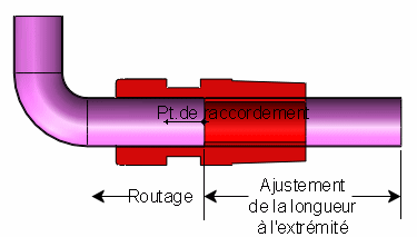

  Ajustement de la longueur à l'extrémité (Pour les tubes uniquement.) Spécifie une valeur à ajouter à la longueur utile du tube.
L'ajustement de la longueur à l'extrémité peut être définie dans les familles de pièces avec le paramètre AjustLongFin@Pt.de raccordement<n>. Dans l'exemple ci-dessous, une adaptation de la longueur d'extrémité donne au fabricant une longueur en prise supplémentaire pour l'opération de cintrage. Après le cintrage, le tube est coupé au point de raccordement afin que l'accessoire puisse être ajouté à l'extrémité du routage.
