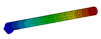

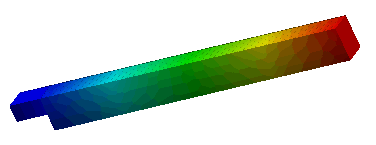

Les tracés de maillage et résultats de poutre peuvent maintenant être affichés sur la géométrie de poutre réelle. eDrawings prend en charge les nouveaux tracés.
Dans les versions précédentes, les tracés de maillage et de résultat pour les études de poutre étaient affichés sur les cylindres et non la géométrie réelle. Vous avez maintenant la possibilité d'afficher les résultats sur les cylindres ou sur la géométrie de poutre réelle.
