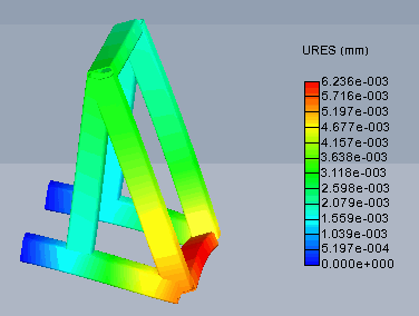

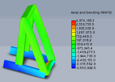

Vous pouvez enregistrer les résultats sur la géométrie de poutre réelle et les afficher dans eDrawings tels qu'ils apparaissent dans SolidWorks Simulation. Auparavant, les résultats de poutre étaient affichés sur les cylindres dans eDrawings.
Pour enregistrer les résultats de poutre sur la géométrie de poutre réelle et les afficher dans eDrawings :
  1. Créez les tracés de poutre dans SolidWorks Simulation.
  2. Dans l'arbre d'études Simulation, cliquez avec le bouton droit de la souris sur Résultats et sélectionnez Enregistrer tous les tracés au format eDrawings.
  3. Dans la boîte de dialogue Enregistrer sous, saisissez un emplacement pour Enregistrer dans et Nom du fichier. Cliquez sur Enregistrer.
  4. Ouvrez le fichier dans eDrawings.
