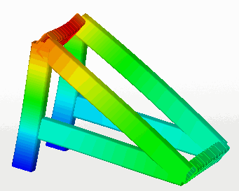

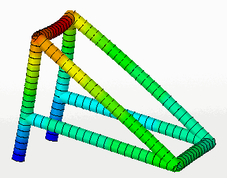

Pour afficher un tracé de déplacement sur la géométrie de poutre réelle :
  1. Dans l'arbre d'études Simulation, cliquez avec le bouton droit de la souris sur Résultats et sélectionnez Définir un tracé des déplacements.
  2. Dans le PropertyManager Tracé des déplacements, sous Options avancées, sélectionnez Rendu des profils de poutres.
  3. Cliquez sur PM_OK.gif.
    Rendu des profils de poutres sélectionné Rendu des profils de poutres désactivé
