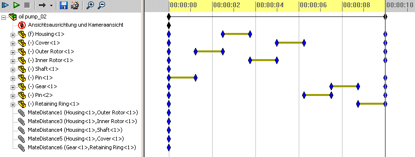

Um den BewegungssimulationsAssistenten für Explosionsansichten und zusammengeklappte Ansichten zu verwenden, müssen Sie zunächst eine Explosionsansicht Ihrer Baugruppe erstellen. Die Bewegungssimulationssequenz, die Sie mit dem BewegungssimulationsAssistent erstellen, basiert auf den gleichen Berechnungen.
Auflösen oder Explosionsansicht aufheben:
Der Zeitrahmen wird mit den Änderungsleisten und Schlüsselpunkten, basierend auf Ihrer Auswahl für
Dauerund
Startzeit belegt.
Zusammenklappen gefolgt von Basisbewegung
Der BewegungssimulationsAssistent kann nur mit Basisbewegung oder Bewegungsanalyse verwendet werden, wenn die Schlüsselpunkte, die erstellt werden, nicht mit den Berechnungen, die ausgeführt werden, kollidieren. Im Falle des Videos ist zu sehen, dass die Rotation erst beginnt, nachdem die Explosionsansicht vollständig aufgehoben ist.
