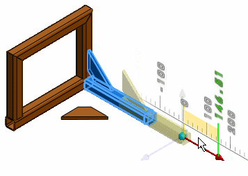

Sie können Explosionsgruppen von Volumenkörpern gleichmäßig verteilen.
  1. Wählen Sie im Grafikbereich das andere Knotenblech, das Strukturbauteil ganz rechts sowie die Endkappe aus.
  2. Wählen Sie im PropertyManager unter Optionen die Option Automatischer Abstand für Volumenkörper nach Ziehen aus.
  3. Ziehen Sie den roten Ziehpunkt der Triade, um die Volumenkörper wie gezeigt zu positionieren.
    Wenn Sie die Volumenkörpergruppe an der gezeigten Position ablegen, bleibt ein Volumenkörper an der Ablegeposition, und die Software verteilt die übrigen Volumenkörper automatisch entlang derselben Achse.
