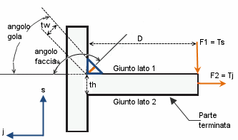

Calcolo del momento di piegatura eccentrico per saldature a lato unico
Per le saldature a lato unico, un'eccentricità locale viene presa in considerazione se una forza di trazione viene trasmessa in modo perpendicolare all'asse longitudinale della saldatura. In questo caso, la forza di trazione produce un momento di piegatura nella gola della saldatura.
Diagramma del corpo libero nella gola della saldatura
Il momento di piegatura totale nella gola della saldatura dovuto alla asimmetria del caricamento del giunto:
Mw = F1 x D
M = Mw-Tj x (th +tw sin(angolo gola))/2
Vedere anche Definizioni di saldatura del bordo per una spiegazione dei termini di saldatura.
