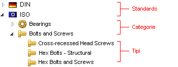

Pannello di sinistra
Nell'albero Standard Toolbox nel pannello di sinistra sono riportati standard, categorie e tipi, oltre alle cartelle personalizzate e ai componenti definiti dall'utente.
