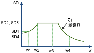

応答スペクトル

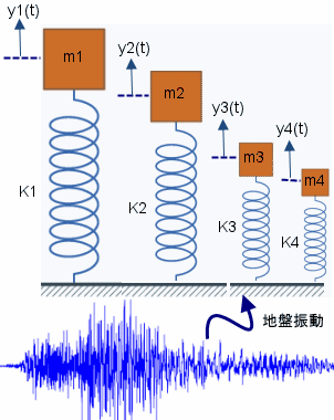

固有振動数 I 、または振動周期 TI の関数として特定の地盤振動が適用された、1次の自由度(SDOF)システムの範囲の超過した時間にわたるピーク応答をプロットします。 それぞれの応答スペクトルカーブは、特定のモーダル減衰比、Iに対応します。
応答スペクトルでプロットされる典型的な量は:
  • 最大変位 Sd(I, I)
  • 最大擬似速度 Sv(I, I) = I*Sd
  • 最大擬似加速度 Sa (I, I) = I*Sv = 2I*Sd
応答スペクトルは応答スペクトル解析のために地盤振動入力として使用されます。
特定の減衰係数1における、相対変位応答スペクトル
はそれぞれの SDOF オシレータの相対変位時間の履歴応答の最大絶対値に等しくなります。
それぞれの SDOF オシレータに対する固有円振動数
