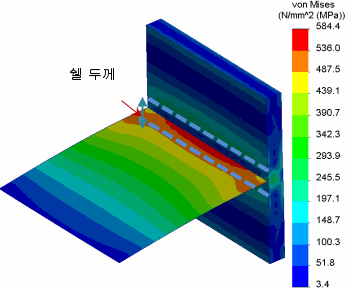

솔리드 면에 쉘 모서리 자동 본드 결합하기
솔리드 면에 쉘 모서리를 본드 결합하는 알고리즘이 쉘 두께를 고려하도록 개선되었습니다.전체 또는 로컬 본드 결합 접촉을 정의하면 소프트웨어는 접하는 솔리드 면에서 쉘 모서리의 두께를 가상으로 각인하고 본드 결합을 자동으로 적용합니다.
쉘 및 솔리드 사이의 T 유형 본드 결합입니다.새로운 본드 결합 알고리즘은 쉘의 두께를 고려하기 때문에 접촉 주변에서 보다 정확한 응력 결과를 생성합니다.
