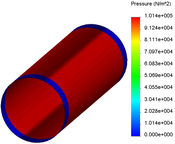

얇은 솔리드나 판금 파트로 수행한 Flow Simulation 해석에서 SolidWorks Simulation의 쉘로 결과를 가져올 수 있습니다.가져온 데이터에는 온도, 압력, 전단 응력 및 대류 계수가 포함됩니다.SolidWorks Simulation에서 가져온 데이터의 그래픽 플롯을 볼 수 있습니다.
  1. Simulation 스터디 트리에서 외부 하중을 오른쪽 클릭하고 대류 효과를 선택합니다.
  2. SolidWorks Flow Simulation 유압 효과 고려를 선택하고 찾아보기를 통해 Flow Simulation 결과 파일(.fld)을 선택합니다.
    모델이 얇은 솔리드 파트로 이루어져 있으면 Flow Simulation 결과를 가져오기 전에 솔리드의 두께와 같은 두께의 선택한 솔리드 면에서 쉘을 정의합니다.
  3. 가져온 Flow Simulation 데이터를 보려면 모델에 메시를 작성하고 외부 하중 아래에서 대류 데이터 정의를 오른쪽 클릭하고 플롯 표시를 선택합니다.
    또한 Simulation 스터디 트리의 솔리드에서 가져온 Flow Simulation 데이터를 볼 수도 있습니다.유체 전단 응력의 새 플롯이 포함됩니다.
