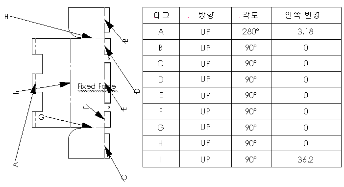

SolidWorks 2012에는 새로운 굽힘 테이블이 있습니다. 도면에서 판금 파트의 전개도 뷰에서 새 굽힘 테이블을 삽입할 수 있습니다.굽힘 테이블은 태그, 방향, 각도 및 내부 반지름을 비롯하여 판금 바디의 굽힘에 대한 정보를 제공합니다.굽힘 테이블 또는 굽힘 노트 중 하나를 삽입할 수 있지만 둘 다 삽입할 수는 없습니다.
