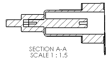

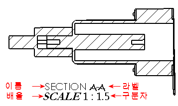

도면의 문서 속성에서 이름, 라벨, 축척 및 구분자를 포함하여 단면도 라벨의 4개 영역 각각에 대한 글꼴을 설정할 수 있습니다.
