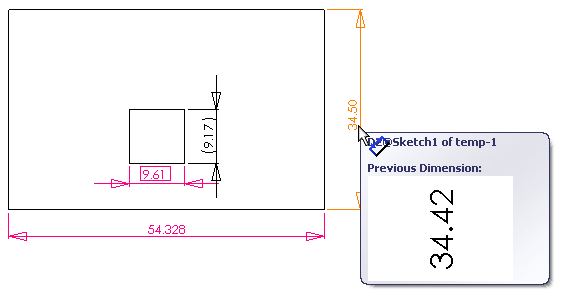

하이라이트된 변경 사항
하이라이트가 켜져 있으면 도면에서 다음과 같은 변경 사항이 하이라이트됩니다.
  • 베이스 숫자 값이 변경되도록 하는 모델 변경 사항
  • 공차 유형 또는 값이 모델에서 변경된 경우 가져온 치수
  • 괄호 붙여주기 또는 검사 치수에 변경 사항이 있는 경우 가져온 치수
  • 치수 문자(기본적으로 <DIM>)에 변경 사항이 있는 경우 가져온 치수
이 하이라이트 기능을 사용하려면 먼저 파트나 어셈블리 및 SolidWorks 2012에서 관련 도면을 저장해야 합니다. 도면을 다시 열면 하이라이트된 변경 사항이 나타납니다.변경된 치수 위로 마우스를 올려 놓으면 툴팁이 나타나 이전 치수를 표시합니다.
변경된 치수
변경된 공차
업데이트된 도면을 저장하면 하이라이트 기능이 재설정됩니다.
