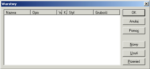

Pasek narzędzi Warstwa zawiera listę warstw w rysunku oraz narzędzie Właściwości warstwy
Należy kliknąć Właściwości warstwy
, aby wywołać
okno dialogowe Warstwy
. Utworzyć nowe warstwy i określić Kolor, Styl i Grubość linii w każdej warstwie.
