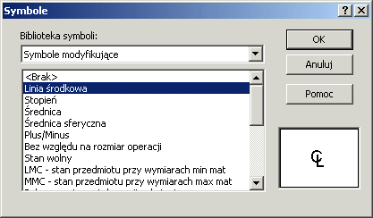

SolidWorks zawiera bibliotekę symboli (takich jak stopnie, głebokość, itd.). W menedżerze właściwości PropertyManager Wartość wymiaru, należy kliknąć Więcej symboli w części Tekst wymiaru, aby uzyskać dostęp do biblioteki. Biblioteki symboli dla różnych adnotacji jak na przykład Notatki, Symbole tolerancji położenia i kształtu, Symbole wykończenia powierzchni, Symbole spoin, itd., są również dostępne w menedżerach właściwości PropertyManager.
Przyciski symboli w menedżerze właściwości PropertyManager Wartość wymiaru
Niektóre symbole z biblioteki Symbole modyfikujące
Kompletna biblioteka Symboli otworów
Symbole Flag
