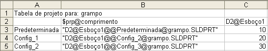

Nas colunas com uma propriedade personalizada, identifique a colunas usando o formato $prp@propriedade; por exemplo: $prp@comprimento.
Digite em cada coluna o nome da variável da propriedade no formato "nome@@configuração@modelo"; por exemplo: "D2@Esboço1@@Predeterminada@caixa.SLDPRT".
Inclua as aspas e verifique e certifique-se de que a extensão do nome do arquivo (.SLDPRT) está em maiúsculas.
Para incluir as aspas, digite aspas simples (') antes da expressão. Por exemplo, digite
'"D2@Esboço1@@Predeterminado@caixa.SLDPRT" para que na tabela seja exibida a expressão
"D2@Esboço1@@Predeterminado@caixa.SLDPRT".

Exemplo de uma tabela de projeto que especifica propriedades personalizadas:
