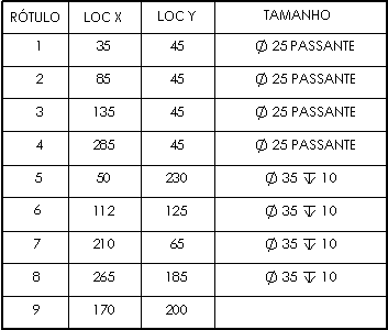

Tabela com bordas de grade e caixa mais grossas:
