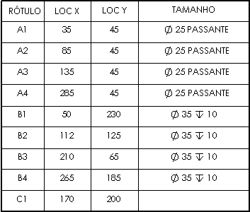

Template de tabela
Clique em Pesquisar template para escolher um template padrão ou personalizado. bsp;Esta opção está disponível somente durante a inserção de tabelas. Os templates de tabela de furos fornecidos com o software adicionam colunas ao formato predeterminado. Eles se encontram em: diretório_de_instalação\lang\<idioma>. Os templates padrão (standard hole table--letters.sldholtbt e standard hole table--numbers.sldholtbt) criam as colunas RÓTULO, XLOC,YLOC e TAMANHO . Um template usa rótulos com letras e o outro usa rótulos com números. Todos os tamanhos e rótulos são listados separadamente, sem combinações.
Os templates de tabela de furos combinados criam as colunas RÓTULO, XLOC, YLOC, e TAMANHO. A diferença entre eles são as combinações entre tamanhos ou rótulos semelhantes com rótulos de letras ou números. Esses templates são os seguintes:
  • hole table--sizes combined--letters.sldholtbt
  • hole table--sizes combined--numbers.sldholtbt
  • hole table--tags combined--letters.sldholtbt
  • hole table--tags combined-numbers.sldholtbt

Controle alfabético/numérico
Especifique os rótulos que identificam os furos como alfanuméricos (A, B, C...) ou numéricos (1, 2, 3...). Nos rótulos alfanuméricos, a letra do prefixo designa um determinado tamanho de furo e o número designa uma instância. Use Iniciar em para especifica a letra ou número inicial.
As notas correspondentes na vista mudam com a tabela.
A, B, C...
1, 2, 3...

Tabela com bordas de grade e caixa mais grossas:
