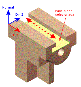

Na face plana
Só é possível usar essa opção quando toda as faces selecionadas são planas. Cada face pode estar em um plano diferente. Cada face é restrita em relação a suas próprias direções (Direção 1, Direção 2 e Normal).
Atributo
Valor
Possíveis DOFs para malhas sólidas
3 translações
Possíveis DOFs para malhas de casca
3 translações e 3 rotações
Símbolo 3D
conversão
rotação
Entidades selecionáveis
Somente faces planas

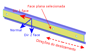

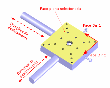

Translações
Ao longo da face na direção 1
Ao longo da face na direção 2
Normal à face
Rotações (somente para cascas)
Em relação à face na direção 1
Em relação à face na direção 2
Em relação normal à face
