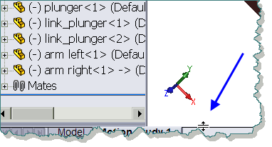

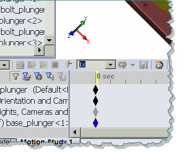

Sobre a visibilidade do MotionManager
Se o MotionManager não é exibido quando você abre um estudo de movimentação, você pode arrastar a borda da área de gráficos para cima para exibir o MotionManager.
