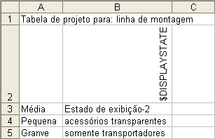

Em uma tabela de projeto, o cabeçalho da coluna para controlar o estado da exibição ativa usa a seguinte sintaxe:
$DISPLAYSTATE
Os cabeçalhos de coluna não diferenciam maiúsculas e minúsculas.
Digite o nome do estado de exibição nas células do corpo da tabela. Se uma célula for deixada em branco:
  • Para novas configurações, o sistema adiciona Estado de exibição-<n> à tabela.
  • Em configurações existentes, o sistema adiciona o nome do estado de exibição mais recente da configuração.
Exemplo de uma tabela de projeto que controla o estado de exibição de configurações de montagem:
