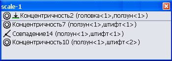

Окно Просмотреть сопряжения
Окно Просмотреть сопряжения содержит список сопряжений одного или нескольких компонентов сборки.
Для доступа в окно Просмотреть сопряжения выберите компоненты, как описано ниже. Затем нажмите кнопку Просмотреть сопряжения .
Сопряжения для просмотра Выбор компонента
Сопряжения одного компонента сборки или одного компонента узла сборки Нажмите правой кнопкой мыши на компонент.
Сопряжения нескольких компонентов Держа нажатой клавишу Ctrl, выберите компоненты и нажмите на правую кнопку мыши
Сопряжения, фиксирующие узел сборки в сборке Правой кнопкой мыши нажмите на узел сборки в дереве конструирования FeatureManager.
В окне Просмотреть сопряжения отображается список сопряжений для выбранных компонентов.
Значок указывает, какие сопряжения приводят к созданию вмонтированных компонентов. Эти сопряжения фиксируют деталь по отношению к исходной точке сборки. Они отображаются первыми в списке, и горизонтальная полоса отделает их от других сопряжений.
В графической области компоненты, участвующие в системе сопряжений для выбранных компонентов, слегка прозрачны. Неучаствующие компоненты скрыты.
При выборе сопряжений в окне Просмотреть сопряжения:
  • Геометрия сопряжений высвечивается.
  • Отображаются обозначения сопряжений. Они помогают визуализировать сопряжения и выполнять часто использующиеся функции сопряжений.
