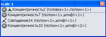

Просмотр сопряжений
Можно отобразить список сопряжений для одного или нескольких компонентов сборки. Выберите сопряжения в списке для отображения обозначений сопряжений.
Чтобы просмотреть сопряжения:
  1. Выберите компоненты в зависимости от того, какие сопряжения Вы хотите просмотреть:
    Сопряжения для просмотра Выбор компонента
    Сопряжения одного компонента сборки или одного компонента узла сборки Нажмите правой кнопкой мыши на компонент.
    Сопряжения нескольких компонентов Держа нажатой клавишу Ctrl, выберите компоненты и нажмите на правую кнопку мыши
    Сопряжения, фиксирующие узел сборки в сборке Правой кнопкой мыши нажмите на узел сборки в дереве конструирования FeatureManager.
  2. Нажмите кнопку Просмотреть сопряжения .
    Отображается окно Просмотреть сопряжения.
    В графической области компоненты, участвующие в системе сопряжений для выбранных компонентов, слегка прозрачны. Неучаствующие компоненты скрыты.
  3. В окне Просмотреть сопряжения выберите одно или несколько сопряжений.
    Для выбранных сопряжений отображаются условные обозначения. Для каждого сопряжения имеется условное обозначение, а выноски указывают на сопряженные объекты.
