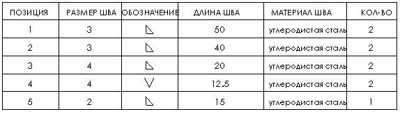

Таблицы сварных швов
В чертежи можно добавлять таблицы сварных швов.
Используйте таблицы для обобщения спецификаций сварных швов, включая:
  • количество сварных швов;
  • размер сварного шва;
  • обозначение сварного шва;
  • длину сварного шва;
  • свойства сварного шва, заданные пользователем, например материал, процесс, масса, стоимость и время сварного шва
После заполнения таблицы сварного шва ее можно сохранить как шаблон для дальнейшего использования.
При изменении соответствующего сварного шва или его обозначения таблица сварного шва оперативно обновляется. При изменении значения в таблице сварного шва и сохранении связи со сварным швом или обозначением сварной шов или символ сварки будут также обновлены в модели.
