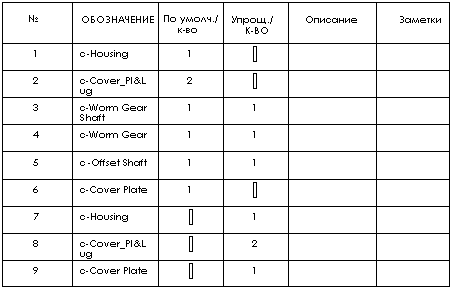

Шаблоны таблиц
Стандартные шаблоны для Таблиц сгибов, Спецификаций, Таблиц отверстий, Таблиц выштамповок, Таблиц изменений, Списков вырезов сварного изделия, Таблиц сварных швов и Таблиц блоков заголовков доступны в папке <каталог_установки>\solidworks\lang\<язык>. Можно указать другую папку, а также сохранить и использовать шаблоны пользователя.

Программное обеспечение не предоставляет шаблон общих таблиц.
Настроенные пользователем шаблоны содержат заголовки и форматирование, кроме содержимого таблиц.
В таблице PropertyManager сохраняется шаблон, который использовался в последний раз.
Чтобы изменить положение шаблонов таблиц:
  1. Выберите Параметры , Месторасположение файлов.
  2. В разделе Отобразить папки для выберите следующие параметры:
  • Шаблон таблицы сгибов
  • Шаблоны спецификаций
  • Шаблоны таблиц отверстий
  • Шаблон таблицы выштамповки
  • Шаблоны таблиц изменений
  • Шаблоны списков вырезов сварных изделий
  • Шаблон таблицы блока заголовка
  • Шаблон таблицы сварных швов
  1. Нажмите Добавить, найдите папку, а затем нажмите OK.
Чтобы сохранить шаблон пользователя:
  1. Вставьте таблицу в чертеж.
  2. Настройте таблицу.
  1. Нажмите правой кнопкой мыши на таблицу и выберитеСохранить как.
  2. В диалоговом окне Сохранить как введите имя шаблона, найдите папку и нажмите Сохранить.
Чтобы использовать шаблон пользователя:
  1. При вставке таблицы в разделе Шаблон таблицы в PropertyManager нажмите Открыть шаблон таблицы .
  2. В диалоговом окне Выбрать шаблон перейдите к шаблону для текущего типа таблицы и выберите Открыть.
