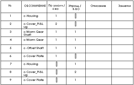

Общая таблица Таблица сгибов Спецификации Таблица отверстий Таблица выштамповок Таблица изменений Список вырезов сварного изделия Таблица сварных швов Таблица блоков заголовков
.sldtbt .sldbndtbt .sldbomtbt .sldholtbt .sldpuntbt .sldrevtbt .sldwldtbt .sldwldtbt .sldtbt
Программное обеспечение не предоставляет шаблон общих таблиц.
Настроенные пользователем шаблоны содержат заголовки и форматирование, кроме содержимого таблиц.
В таблице PropertyManager сохраняется шаблон, который использовался в последний раз.
