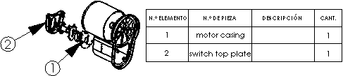

PropertyManager Globo en pila
El PropertyManager Globo en pila se abre al insertar un Globo en pila en un documento de ensamblaje o dibujo, o cuando se selecciona un globo en pila existente. Las propiedades aplican a los globos seleccionados.
Estilo
Define el estilo del globo.
Números de elemento
Si el dibujo contiene una lista de materiales, utilice Números de elemento para configurar la secuencia de globos.
  Comenzar en Define el valor inicial.
  Incremento Define el valor de incremento.
PM_Auto_Balloon_Change_Item_Numbers.gif No cambiar números de elemento Mantiene los números de elemento de la lista de materiales tal como están.
PM_Auto_Balloon_Follow_Assembly_Order.gif Seguir el orden de ensamblaje Configura los globos y la lista de materiales para que sigan el orden de ensamblaje del gestor de diseño del FeatureManager.
PM_Auto_Balloon_Order_Sequentially.gif Ordenar secuencialmente Ordena los globos y los elementos de la lista de materiales de forma consecutiva, a partir del valor de Comenzar en e incrementando según el valor de Incremento.
  Primer elemento Si selecciona Ordenar secuencialmente, elija el elemento que se utilizará como primer elemento.
Configuraciones de globo
Estilo
Seleccione un estilo para la forma y el borde del globo de la lista.
Si se selecciona Línea de partición circular, se abre el cuadro Texto inferior para insertar datos para la mitad inferior de los globos. Al utilizar el estilo Línea de partición circular, el número de elemento de componente y la cantidad se muestran en el globo. Puede cambiar los datos a texto, propiedades personalizadas o referencias de componente.
Tamaño Seleccione un tamaño de la lista (un número de caracteres determinado), Adaptado al espacio (que se ajusta automáticamente al texto) o Definido por el usuario (donde se puede definir el tamaño del globo).
Texto de globo Seleccione el tipo de texto para el globo.
Texto
El cuadro Texto personalizado se abre para escribir el texto deseado.
Número de elemento
El número de elemento en la lista de materiales.
Cantidad
La cantidad de este elemento en el ensamblaje.
Propiedades personalizadas
El cuadro de propiedades personalizadas se abre para poder seleccionar un elemento.
Referencia de componente
Muestra el texto especificado en Referencia de componente en el cuadro de diálogo Propiedades de componente.
Referencia de premontaje
Texto inferior Si se selecciona el estilo Línea de partición circular, este cuadro está disponible para especificar el texto de la sección inferior. Dispone de las mismas opciones que en la sección Texto de globo.
Origen del texto de globo En los ensamblajes, especifica de donde procede la numeración del globo:
Estructura de ensamblaje
Utiliza la numeración de acuerdo con el orden del componente en el gestor de diseño del FeatureManager.
Lista de materiales <n>
Utiliza el orden mostrado en la lista de materiales seleccionada.
Globos por línea
Configure el número de globos que desea apilar en una línea antes de iniciar la siguiente línea.
Ejemplo de dos globos por línea:
Apilar hacia la derecha
Apilar hacia la izquierda
Apilar hacia abajo
Apilar hacia arriba
Haga clic para la dirección de la pila con respecto a su línea indicativa.
Cantidad
Permite configurar una cantidad que está fuera de los globos de un dibujo si hay más de una instancia de un componente en un ensamblaje. La cantidad de actualiza paramétricamente.
  Colocación Muestra la cantidad a la Izquierda Tool_Balloon_Quantity_Left.gif, Derecha Tool_Balloon_Quantity_Right.gif, Superior Tool_Balloon_Quantity_Top.gif o Inferior Tool_Balloon_Quantity_Bottom.gif de los globos.
  Denotación Permite configurar una etiqueta para la cantidad. Definido por el usuario permite escribir una etiqueta personalizada.
  Valor de cantidad Muestra la cantidad que va a aparecer en el globo (sólo lectura).
  Reemplazar valor Permite reemplazar la cantidad de un globo. Por ejemplo, puede insertar un globo en una vista de dibujo que muestre sólo dos componentes pero el número total de componentes del ensamblaje es cinco. En una vista, un globo puede mostrar un "2" y en otra vista puede mostrar un "3."
