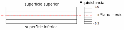

Especificar cociente
Coloca la parte de la pila definida por un valor de equidistancia, que es una fracción del grosor total medido desde la superficie media a la superficie de referencia. La figura muestra los valores de equidistancia negativos y positivos.
