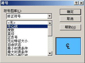

SolidWorks 拥有一符号库(如度数、深度等等)。在尺寸值 PropertyManager 中,单击尺寸文字下的更多符号可访问库。各种注解的符号库,如注释、形位公差符号、表面粗糙度及焊接符号,等等,也可从 PropertyManager 中使用。
尺寸值 PropertyManager 中的符号按钮
修改符号库中的一些符号
完整的孔符号库
代表性旗标符号
