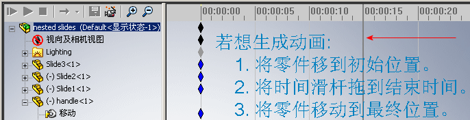

您可以通过以下方法生成动画:沿时间线拖动时间栏到某一时间关键点,然后移动零部件到目标位置。MotionManager 将零部件从其初始位置移动到您以特定时间而指定的位置。
欲生成基于键码点的动画:
  1. 运动算例拖动时间栏以设定动画序组的持续时间。
您还可以沿时间线单击任意位置放置时间栏,或者使用空格键递增移动时间栏。
时间栏的时间长度设为五秒钟(00:00:0000:00:05)。
  1. 拖动装配体零部件到动画序列的所需结束位置。
  1. 用右键单击以放置键码,或者选取 bsp;自动键码 (仅限动画)以自动放置键码。
  2. 欲动画其它装配体零部件:
    1. 放置时间栏,设定动画序列的时间长度。
    2. 将装配体零部件拖动到动画序列下一个键码点处的其位置。
您可以从沿时间线的任意位置开始移动其它零部件。但是,如果零部件之间的移动存在冲突,则将会显示一个关键点,表示运动无法解出。
  1. 单击从头播放 来观看动画。
