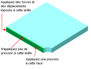

Les tôles (d'épaisseur uniforme) et géométries de surface sont automatiquement maillées avec des coques. Pour des tôles métalliques maillées par des coques, vous pouvez appliquer les déplacements imposés comme sur des corps volumiques.
Tôles métalliques
  • Pour appliquer des forces ou des déplacements imposés à un sommet de coque, sélectionnez l'arête associée du corps volumique.
  • Pour appliquer une pression à une arête de coque, sélectionnez la face associée du corps volumique.
Puisque les éléments coque ont des degrés de liberté en rotation, les déplacements imposés de type Immobile (pas de translation) et Fixe (pas de translation et pas de rotation) sont différents. Vous pouvez aussi appliquer des moments à des nœuds, en utilisant le PropertyManager Force.
