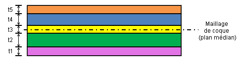

  • Un laminé asymétrique a une disposition asymétrique de plis par rapport à la surface médiane. C'est l'option de composite la plus générale. Voici un schéma d'un laminé asymétrique à cinq couches. Les couleurs différentes représentent des propriétés et orientations de matériau. Le maillage de coque est créé sur la surface médiane.

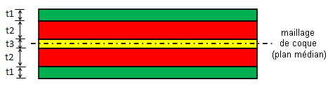

  • Un laminé symétrique a une disposition symétrique de plis (matériaux, orientations et épaisseurs de plis) par rapport à la surface médiane. Ceci implique une symétrie des épaisseurs de pli, des propriétés et orientations de matériaux par rapport au plan médian.
