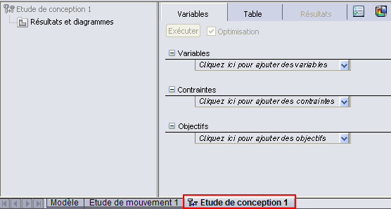

Etude de conception
Créez une étude de conception afin d'exécuter une optimisation ou d'évaluer des scénarios de votre conception. L'étude de conception permet un flux de travail uniforme pour les études avec optimisation et d'évaluation. Vous pouvez tracer les corps mis à jour et les résultats calculés pour différents scénarios ou itérations en sélectionnant leurs colonnes dans l'onglet Résultats.
Vous pouvez vous attaquer à un grand nombre de problèmes en utilisant une étude de conception. Vous pouvez :
  • Définir plusieurs variables en utilisant des paramètres de simulation ou des variables globales pilotantes.
  • Définir plusieurs limites imposées en utilisant des capteurs.
  • Définir plusieurs objectifs en utilisant des capteurs.
  • Analyser des modèles sans les résultats de simulation. Par exemple, vous pouvez minimiser la masse d'un assemblage en utilisant des variables, la densité et les dimensions du modèle, et le volume comme contrainte.
Pour créer une étude, cliquez sur Etude de conception (Barre d'outils Outils) ou sur Insertion > Etude de conception > Ajouter. Un onglet Etude de conception apparaît au bas de la zone graphique.
Vous pouvez aussi cliquer sur l'onglet de l'étude avec le bouton droit de la souris et sélectionner Créer nouvelle étude de conception.
Les capteurs disponibles pour les études de conception varient en fonction de votre licence SolidWorks et selon que vous effectuez une étude d'évaluation ou d'optimisation.
