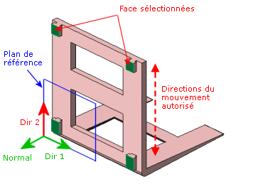

Utilisation d'un plan de référence
Vous pouvez utiliser un plan comme référence pour appliquer des déplacements imposés. Vous pouvez définir les translations dans les directions 1 et 2 du plan ainsi que dans la direction normale au plan. Pour les maillages coque, vous pouvez définir les rotations par rapport à ces directions.
Le tableau suivant propose un récapitulatif des attributs de ce type de déplacement imposé :
Attribut
Valeur
DDL possibles pour les volumes
3 translations
DDL possibles pour les coques et les poutres
3 translations et 3 rotations
DDL possibles pour les barres
3 translations
Symbole 3D
translation
rotation
Entités sélectionnables
Sommets, arêtes, faces et connexions de poutre
Translations
Le long du plan selon dir1
Le long du plan selon direction 2
Normal au plan
Rotations (pour les coques et les poutres uniquement)
Autour du plan selon direction 1
Autour du plan selon dir2
Autour de normal au plan
