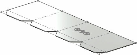

Transformation de l'esquisse de positionnement
Vous pouvez choisir le mode d'affichage des outils de forme dans les états dépliés.
  1. Dans cover.sldprt, dans l'arbre de création FeatureManager, cliquez à l'aide du bouton droit de la souris sur extruded hole1 et sélectionnez Editer la fonction menu_Edit_Feature.gif.
  2. Dans le PropertyManager, sous Visibilité dans l'état déplié :
    1. Sélectionnez Modifier les paramètres par défaut du document et Afficher le profil.
    2. Désactivez toutes les autres options.
    3. Cliquez sur PM_OK.gif.
  3. Dans l'arbre de création FeatureManager, cliquez à l'aide du bouton droit de la souris sur Etat déplié1 FM_flat_pattern_suppressed.gif et sélectionnez Annuler la suppression menu_Unsuppress.gif.
    Le profil de l'outil de forme (esquisse de positionnement) apparaît dans l'état déplié.
  4. Gardez cette pièce ouverte pour la procédure suivante.
