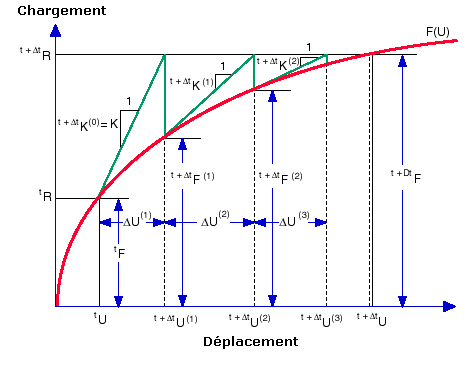

Méthodes de solution itérative : Schéma de Newton-Raphson (NR)
Dans ce schéma, la matrice de raideur tangentielle est formée et décomposée à chaque itération dans un pas particulier (voir la figure ci-dessous). Le taux de convergence de la méthode NR est particulièrement élevé et est quadratique. Toutefois, dans la mesure où la raideur tangentielle est formée et décomposée à chaque itération, qui peuvent être particulièrement chères pour les grands modèles, il peut être plus avantageux d'utiliser une autre méthode itérative.
