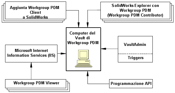

Ecco illustrato di seguito un sistema Workgroup PDM:
  • un computer può contenere soltanto un vault.
  • La directory del vault non può essere nascosta o di sola lettura.
  • Per un'applicazione client/server, la prestazione di Workgroup PDM dipenderà da una rete solida.
  • Se gli utenti devono gestire un grande numero di documenti, la prestazione sarà migliore se si creano più progetti o sottoprogetti invece di gestire i documenti in un numero ristretto di progetti.
