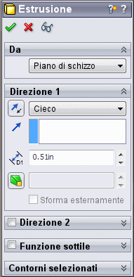

Panoramica del PropertyManager
Il PropertyManager apparirà nella scheda PropertyManager
nel pannello a sinistra dell'area grafica. Si aprirà quando si selezionano le entità o i comandi definiti nel PropertyManager. Si può scegliere se aprirlo o meno in altri casi in Strumenti, Opzioni, Opzioni del sistema, Generale.

Raggruppa caselle. Insieme di bottoni correlati, elenchi e caselle di selezione, con un titolo di gruppo (Direzione 1, per esempio) che può essere espanso
o compresso
Rettangoli di selezione. Accettare le selezioni nell'area grafica o nell'albero di disegno FeatureManager. Quando sono attivi, appaiono di colore rosa. Quando si seleziona un elemento nella casella di selezione, questo viene evidenziato nell'area grafica. Per eliminare le selezioni da una casella, fare clic con il tasto destro e scegliere Cancella (per un elemento) o Azzera selezioni (per tutti gli elementi).
