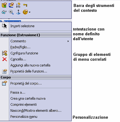

I menu rapidi forniscono accesso conveniente agli strumenti e ai comandi.
Per vedere i menu, fare clic con il tasto destro quando si porta il cursore sopra i menu:
  • Geometria del modello
  • Albero di disegno FeatureManager
  • Margini della finestra
I menu rapidi includono:
  • Una barra degli strumenti di contesto di comandi frequentemente usati
  • intestazioni per denotare le sezioni del menu.
  • I nomi definiti dall'utente se vengono scelti nomi personalizzati per le funzioni, i componenti e così via.
  • Gruppi di elementi di menu correlati.
  • Mezzi di personalizzazione del menu.
I menu rapidi appaiono di default in una versione breve. Fare clic su per visualizzare la versione completa con tutti gli elementi possibili.
I menu rapidi possono essere personalizzati:
  • nascondi o mostra gli elementi di menu
  • Visualizza tutti gli elementi del menu
  • Riazzera il menu ai valori di default del sistema
