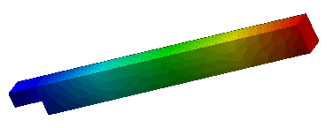

La mesh e i grafici di risultati delle travi possono ora essere visualizzati nella geometria reale della trave. eDrawings supporta i nuovi grafici.
Nelle versioni precedenti, la mesh e i grafici dei risultati degli studi di travi venivano visualizzati su cilindri e non nella geometria reale della trave.Ora l'utente ha la possibilità di visualizzare i risultati su cilindri o nella geometria della trave.
Versioni precedenti di SolidWorks Simulation SolidWorks Simulation 2012
