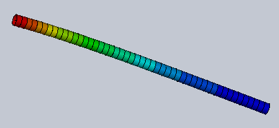

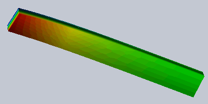

    Nel PropertyManager Grafico di sollecitazione, in Visualizzazione, l'opzione Assiale e piegatura più elevata in Sollecitazione trave è stata sostituita da Assiale e piegatura, che mostra il valore combinato delle sollecitazioni assiali uniformi e le sollecitazioni assiali risultanti dalla piegatura.Questi grafici ora mostrano la distribuzione della sollecitazione su tutta la trave e non sono più visualizzati in un unico colore.Nelle versioni precedenti, un unico colore rappresentava il valore massimo in tutta la sezione trasversale della trave.
Nei grafici di sollecitazione, sono disponibili per le travi i risultati nodali e degli elementi.Come in precedenza, i grafici degli elementi sono visualizzati in sezioni trasversali di forma cilindrica.
Se l'opzione Rendering profilo trave è deselezionata nel PropertyManager Grafico di sollecitazione, il software assegna il valore di sollecitazione massimo per i componenti degli elementi e assiali.Ad esempio è possibile selezionare Piegatura massima in direzione locale 1 o Piegatura massima in direzione locale 2 in Assiale e piegatura più elevata.
Se l'opzione Rendering profilo trave è selezionata nel PropertyManager Grafico di sollecitazione, le sollecitazioni di piegatura variano nei diversi punti della sezione trasversale e lungo l'asse della trave.Ad esempio, è possibile selezionare Piegature in direzione locale 1 o Piegature in direzione locale 2 in Assiale e piegatura, che indica una variazione del valore nella sezione trasversale.
L'applicazione di questa opzione può essere lenta negli studi che contengono un numero elevato di elementi della trave.In questi casi, per migliorare le prestazioni, limitare il rendering della trave ai risultati finali.
