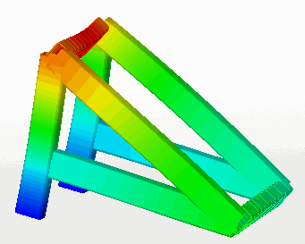

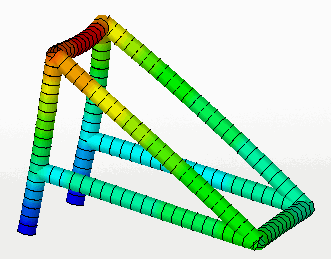

Per visualizzare un grafico dello spostamento nella geometria reale della trave:
  1. Nell'albero dello studio Simulation, fare clic con il pulsante destro del mouse su Risultati e selezionare Crea grafico di spostamento.
  2. Nel PropertyManager Grafico di spostamento, in Opzioni avanzate, selezionare Rendering profilo trave.
  3. Fare clic su PM_OK.gif.
    Rendering profilo trave selezionato Rendering profilo trave deselezionato
